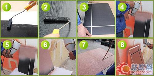

    1、工藝流程:基層處理、涂刷底漆、單項驗收、成品保護、打磨、噴中層漆、涂刷罩面漆。
    2、基層處理:對于抹灰墻面應要求表面平整堅固,對缺棱掉角的地方要事先修補完成。抹灰墻面要干燥,基層含水率8%,然后進(jìn)行飾面刮膩子處理,刮完膩子的飾面不得有裂縫、孔洞、凹陷等缺陷;
    3、涂刷封底漆:為提高真石漆的附著(zhù)力,應在基礎表面涂刷一遍封底漆。封底漆用滾筒滾涂或用噴槍噴涂均可,涂刷一定要均勻,不得漏刷;
最詳細“石頭漆”的施工工藝 不看后悔。ㄉ希

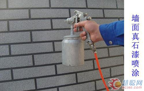

    4、噴仿石涂料:噴涂前應將真石漆攪拌均勻,裝在專(zhuān)用的噴槍內,然后進(jìn)行噴涂,噴涂順序應從上往下,從左往右順序進(jìn)行噴涂,不得漏噴。真石漆噴涂時(shí)應先快速地薄噴一層,然后在緩慢、平穩、均勻的噴涂。噴涂的效果是根據噴嘴的大小與噴嘴與墻面的距離有關(guān)的,噴嘴與墻面的距離應控制在0.4-0.8M左右,不得過(guò)大或過(guò)小;
    5、打磨:真石漆噴涂完后應進(jìn)行養護,當真石漆徹底干燥后進(jìn)行適當的打磨,并將飾面灰塵清理干凈。
    6、罩面漆涂刷:當飾面清理干凈后,對飾面進(jìn)行罩面漆涂刷或噴涂。如用噴涂應將噴涂壓力控制在。要求罩面漆涂刷(噴涂)要均勻,厚薄一致,不得漏刷。
